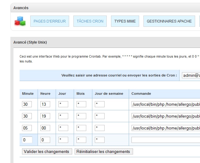

  • Posts: 230
  • Thank you received: 6
12 years 5 months ago #79356
Je suis en mesure de gérer le CRON style unix à partir d'un écran de gestion CPANEL. Celui-ci utilise normalement l'heure du serveur, celle-ci doit être bonne puisque les tâches partent à la bonne heure.
dans php:
date.timezone America/New_York America/New_York
Default timezone UTC
dans joomla:
Montréal qui est même chose que New-York
