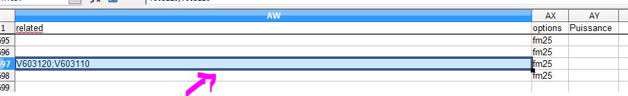

Je renseigne comme il faut la colonne "related".
J'importe ma base de données.
Et mes fiches produits n'affichent pas les "related".
Quand je renseigne les related dans la console d'administration et que j'exporte la bdd, les related ont disparus.
Merci.

Mon problème ne viendrait-il pas du fait que dans mon exemple les "related" sont séparés par des ";" dans la cellule?
Merci.

Ca n'avance pas, ou un peu.
Je maintiens que quand je renseigne les cellules de la colonne "related" avec les codes des produits et que j'importe la base de données via l'admin, aucun "related" ne s'affiche.
Aussi, si je renseigne 2 "related" via la console d'admin et que j'exporte la base de données, j'ai seulement ";" dans la cellule.
Merci.
