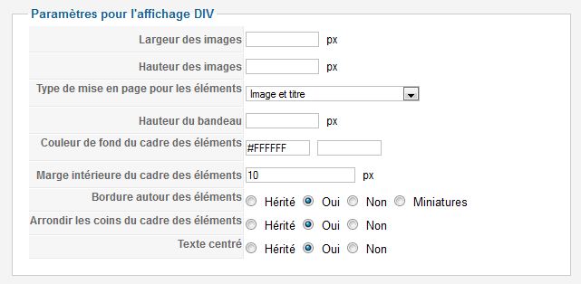

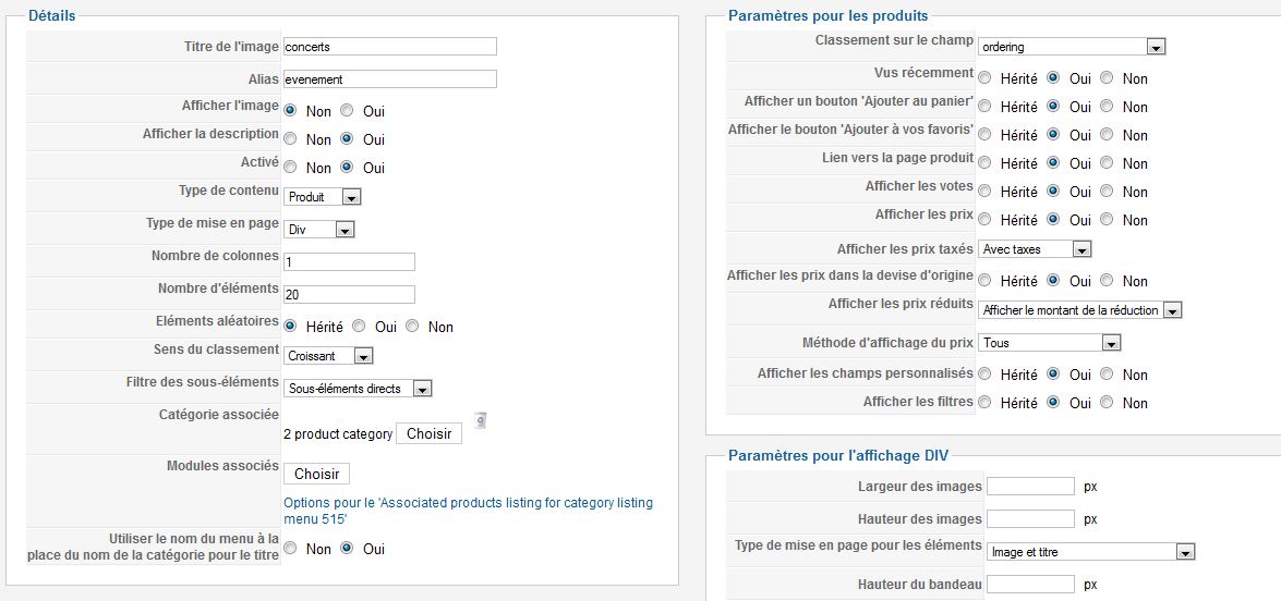

Je vous joins donc deux captures d'écran de la configuration du listing produit
Le menu est bien activé.
Par contre, je ne suis pas sur de bien comprendre votre question "Avez vous accès à la page de votre listing de produit"

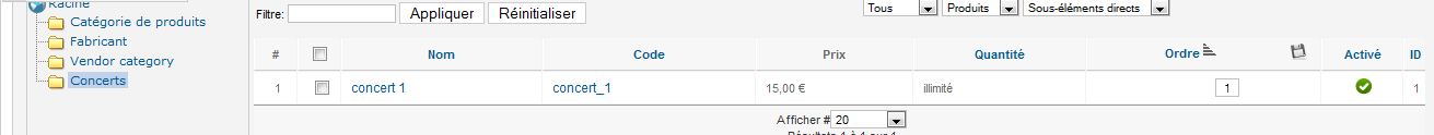

Je vous joins une capture du menu produits si ça peut vous aider.

Je pense que le listing produit est bon mais que vous n'avez aucun produit dans la catégorie ciblée.
Votre listing affiche les produits dans la catégorie "product category" (qui est la catégorie par défaut pour les produits).
Vous avez créé une catégorie "concerts" qui se trouve à la racine. Le produit "concert 1" n'est donc pas dans/sous la catégorie "product category" ("Catégorie de produits" en Français).
Le mieux est d'éditer la catégorie "Concerts" afin de lui changer la catégorie parente pour sélection la "product category".
A ce moment là, le produit "concert 1" va devenir visible.
