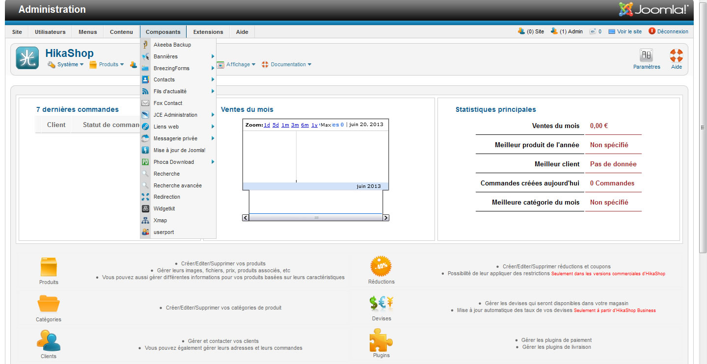

J'ai Joomla 2.5.11 je viens de télécharger la dernière version d'Hikashop starter pour la faire valider au client avant de faire l'acquisition d'une licence.
L’installation se passe très bien sans message d'erreur,le seul souci c'est que je n'ai pas Hikashop dans la liste des composants (voir image ci-jointe après installation)
11 years 10 months ago #110023
Je pense que vous trouverez surement une solution sur ce post :
That something which can happen in some rare cases since joomla 1.6 when you install components.
Here is another developer who posted the solution:
forum.joomla.org/viewtopic.php?p=2415214#p2415214
For the query to run in your phpmyadmin, it should be
UPDATE `jos_menu`
SET `published` = '1',
`component_id` = ( SELECT extension_id
FROM `jos_extensions`
WHERE element = 'com_hikashop' )
WHERE `title` LIKE '%hikashop%';
Also don't forget to change the jos_ prefix to the prefix you're using for your tables.
  • Posts: 127
11 years 10 months ago #110095
je viens de lancer la requette SQL j'ai eu ce message en retour :
#1242 - Subquery returns more than 1 row
Merci
  • Posts: 83674
  • Thank you received: 13545
11 years 10 months ago #110137
Cela peut arriver si vous avez désactivé HikaShop via le gestionnaire de composants de Joomla.
Veuillez vous assurez qu'HikaShop est bien activé.
  • Posts: 127
11 years 10 months ago #110175
Cela se produit dès l'installation d'Hikashop.
Je viens de vérifier le composant est bien actif.
JC

  • Posts: 127
11 years 10 months ago #110192
En fait j'ai un problème avec Joomla, car je viens d'installer un autre composant et j'ai le même problème.
Je viens de déposer un message sur le Forum Joomla
Jean-Christophe

  • Posts: 127
11 years 10 months ago #110920
Malheureusement personne n'a trouvé une réponse efficace a ce problème.
je vais simplement repartir d'une sauvegarde antérieure
