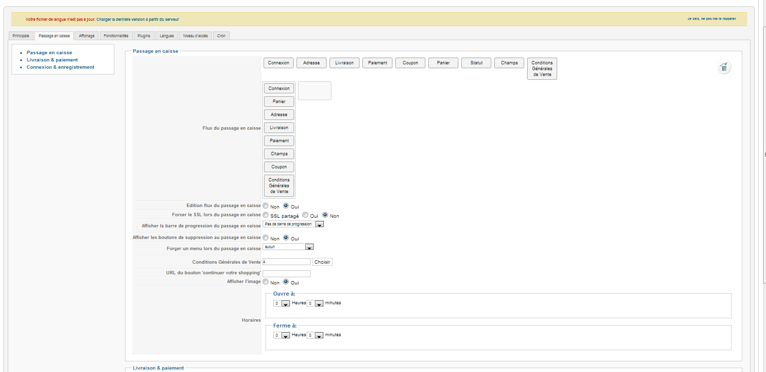

1 - Pourriez vous nous donner un lien vers la page ainsi qu'une capture d'écran de la configuration du checkout?

  • Posts: 73
11 years 9 months ago #115985
Merci de votre réponse...
Pardon, mais je ne vois pas ce que peut être la configuration du checkout ? Est ce la configuration du module "cart" ?

  • Posts: 73
11 years 9 months ago #115995
Voilà la capture... merci :)
