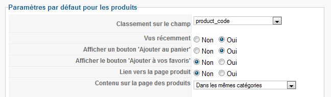

Par défaut, j'ai configurer l'ordre d'affichage des produits dans une catégorie suivant le champs "code".

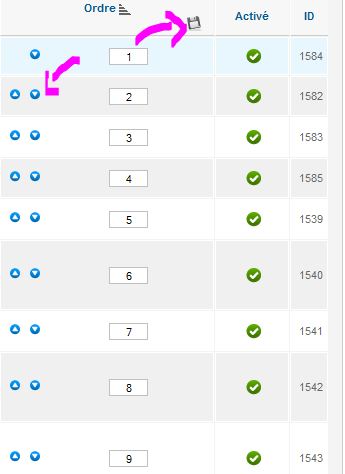

Si au préalable, dans une catégorie et dans la console d'administration, je change l'ordre avec le système de Joomla, l'affichage change donc en frontend.
Mais lorsque j'importe un fichier csv pour changer des données, l'ordre est perdu et revient à l'ordre par défaut. Il faudrait donc tout refaire à la main?

Merci Nicolas pour votre réponse.
Peut-être ne nous comprenons-nous pas donc je colle des images :
Dans "Système/configuration/affichage je configure comme ceci :
Dans la catégorie des produits, je change le positionnement à ma guise avec le système Joomla :
Donc à priori mes réglages sont ok mais lors d'un import, l'ordre change.

12 years 2 months ago #71529
L'ordre est remis à zéro lors de l'import. Si vous ne souhaitez pas cela, vous pouvez directement spécifier l'ordre des catégories de vos produits avec la colonne "categories_ordering" de votre CSV.
