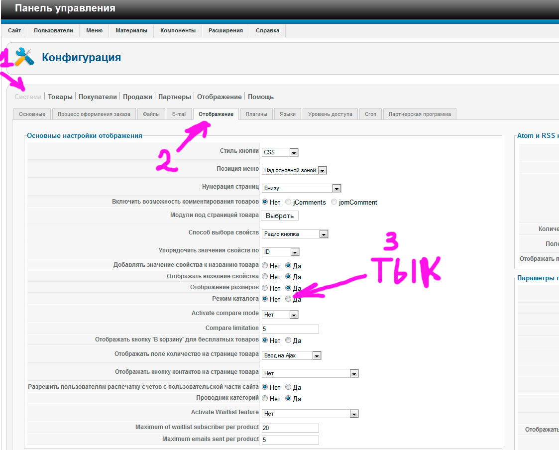

Добрый день,
Joomla 2.5.1+hikashop 1.5.6
Как скрыть корзину и вообще все функции магазина?
Заранее спасибо за ответ
__________________________
How can I do a catalog from hikashop?
i wont switch off all cart functions

13 years 1 month ago #40697
Go in the Display tab of the configuration and turn on the "catalogue mode" option.

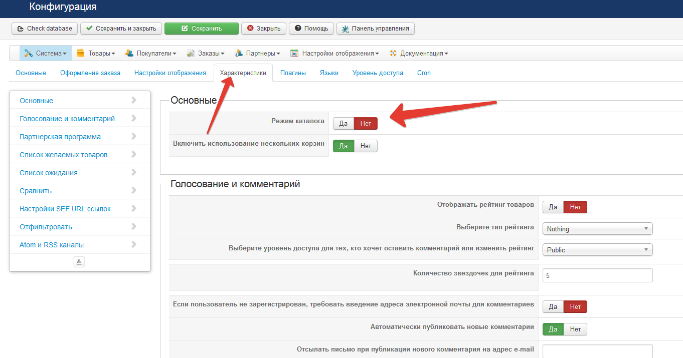

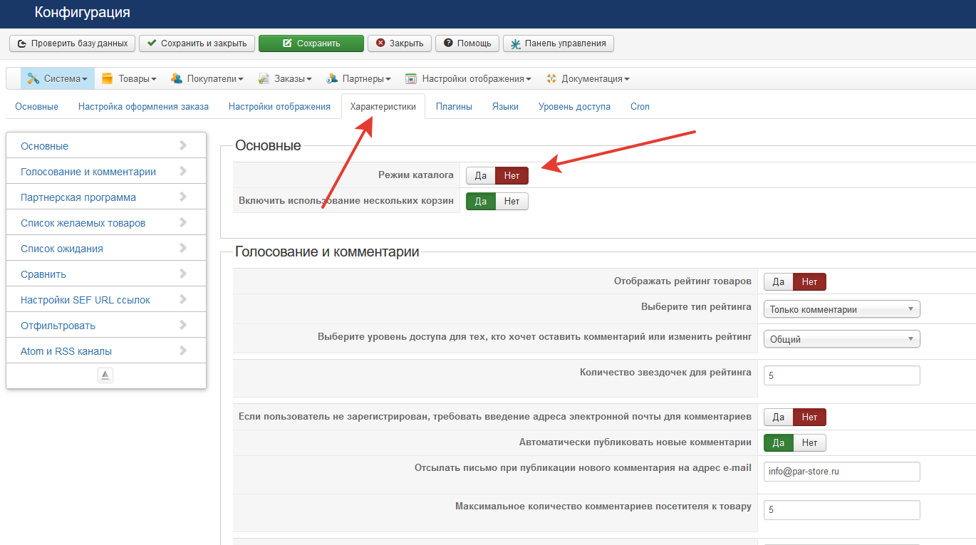

  • Posts: 3
9 years 11 months ago #201498
Покажите плз, как сделать тоже самое для joomla 3 и Hikashop последний версии

  • Posts: 3
9 years 11 months ago #201504
спасибо!
я искал правда, очень долго, как то мимо глаз пролетал, сам в шоке. :oops:
