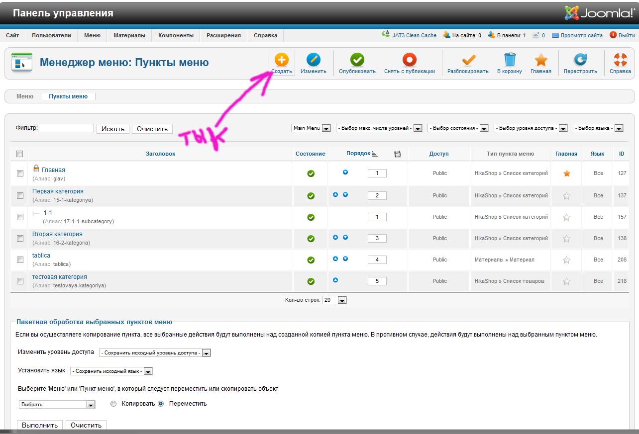

Давайте рассмотрим самый простой вариант - хотим добавить слева в меню одну категорию с товарами.

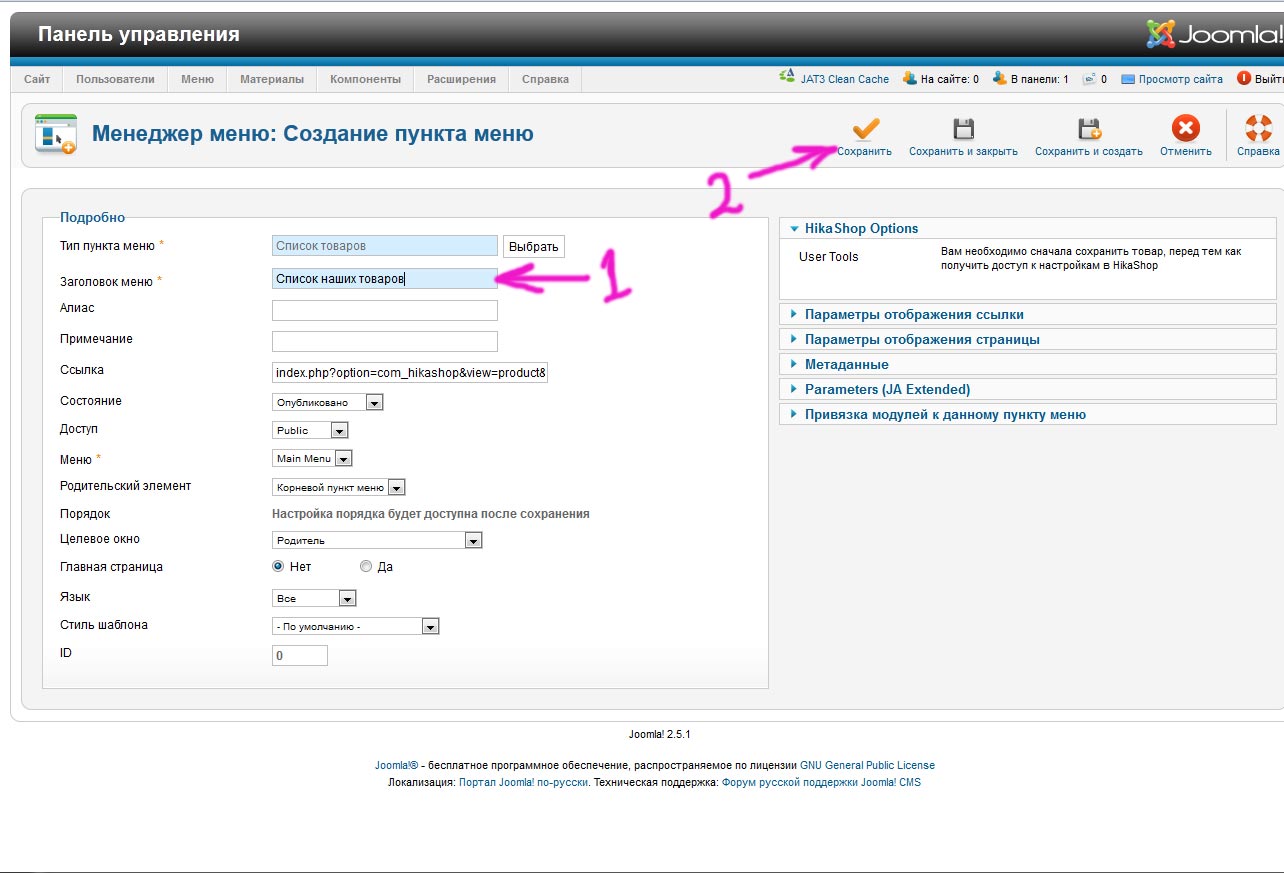

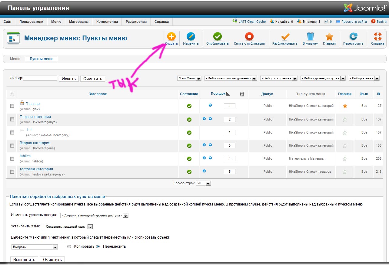

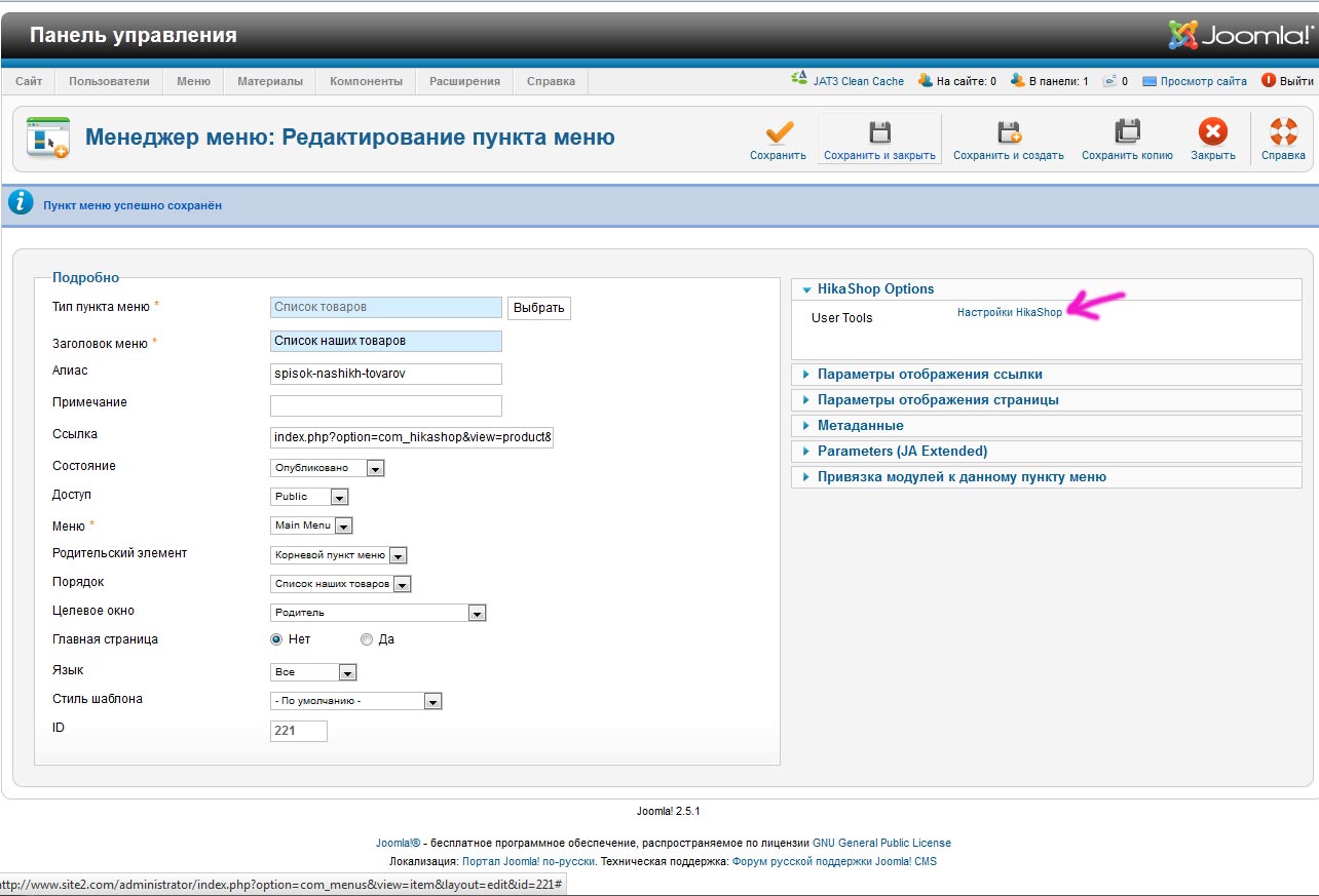

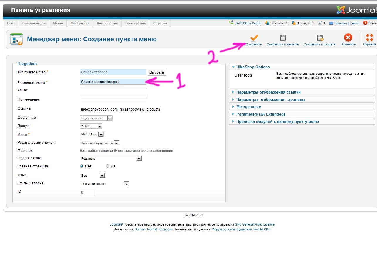

1. добавляем новый пункт меню:

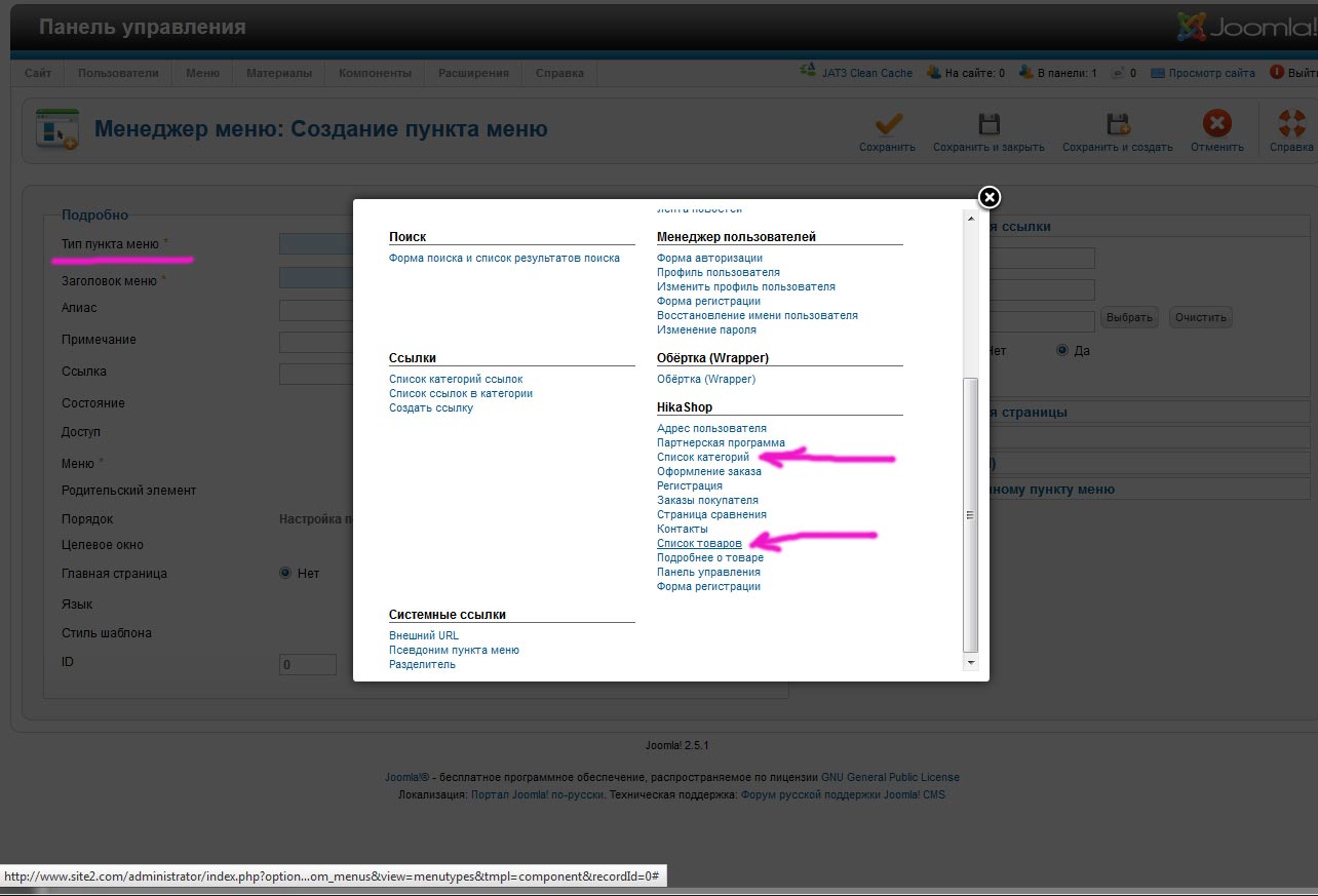

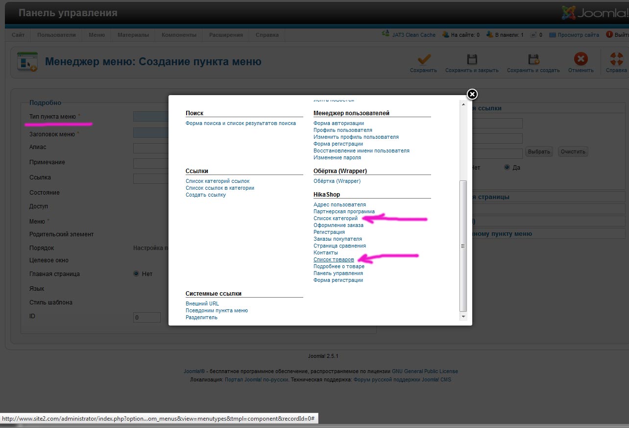

После того как добавили новый пункт меню, мы попадаем в знакомое окно добавления Joomla меню. Ну что же, первое что мы здесь делаем - выбираем тип пункта меню.
Находим в длинном списке раздел Hikashop и задумываемся - что мы будем отображать в нашем пункте меню? Только товары? Или возможно будут еще и подкатегории?
Если у нас простейший вариант и подкатегорий не намечается, то тогда мы выбираем "Список товаров"
Если же у нас в этой категории будут еще и подкатегории, то конечно тогда надо выбрать "Список категорий"
Сейчас мы выбрали "Список товаров"
Продолжим.

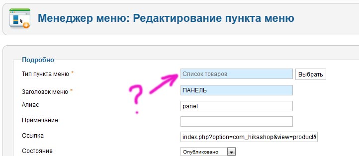

После того, как мы это сделали получим вот такой экран:
Да, работа с Hikashop немножко отличается от других компонентов Joomla. Не надо сильно психовать по этому поводу. На это есть вполне веские причины - надежность и элегантность решения других вопросов. Есть такие вещи, которые в hikashop решаются очень легко из-за такого подхода, а в других магазинах не решаются вовсе. Поэтому просто привыкните к этому и нажмите кнопку "Сохранить"

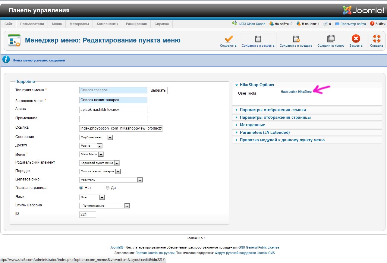

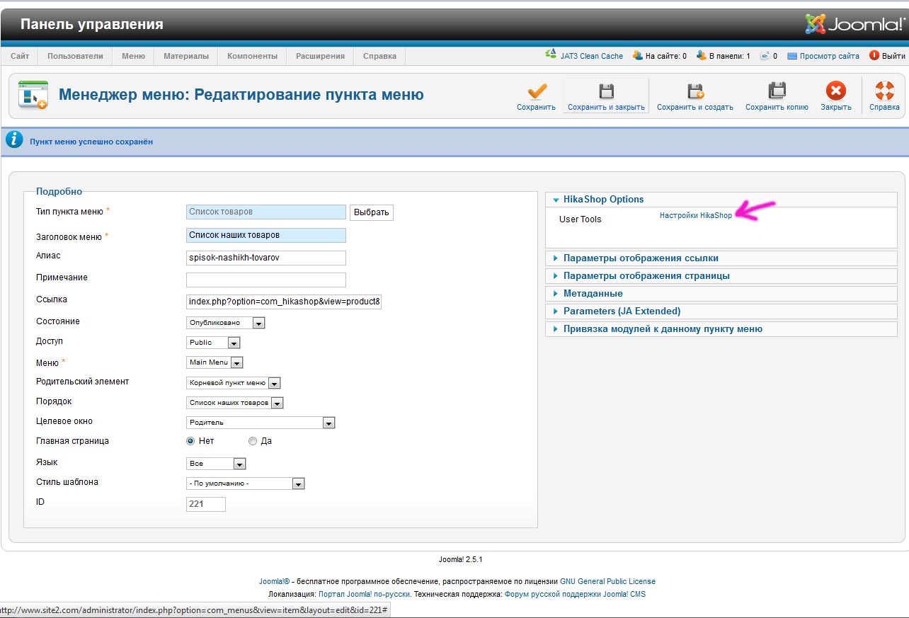

А затем уже жмем "Настройки Hikashop"

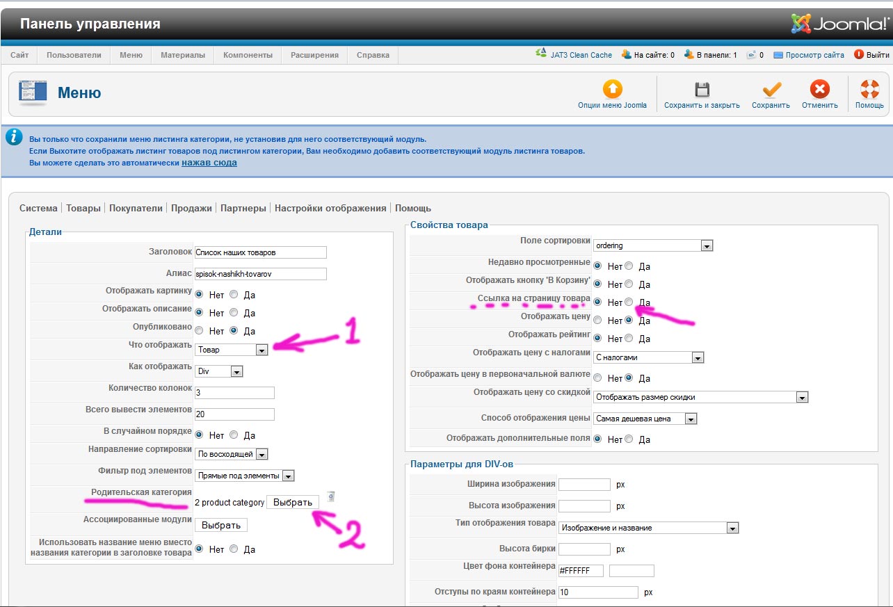

Получаем вот такой экран (возможно в следующих версиях hikashop этого предупреждения не будет):
Это предупреждение имеет смысл если бы мы сохранили список категорий, а не список товаров. Поэтому ТОЛЬКО для списка товаров его можно игнорировать.

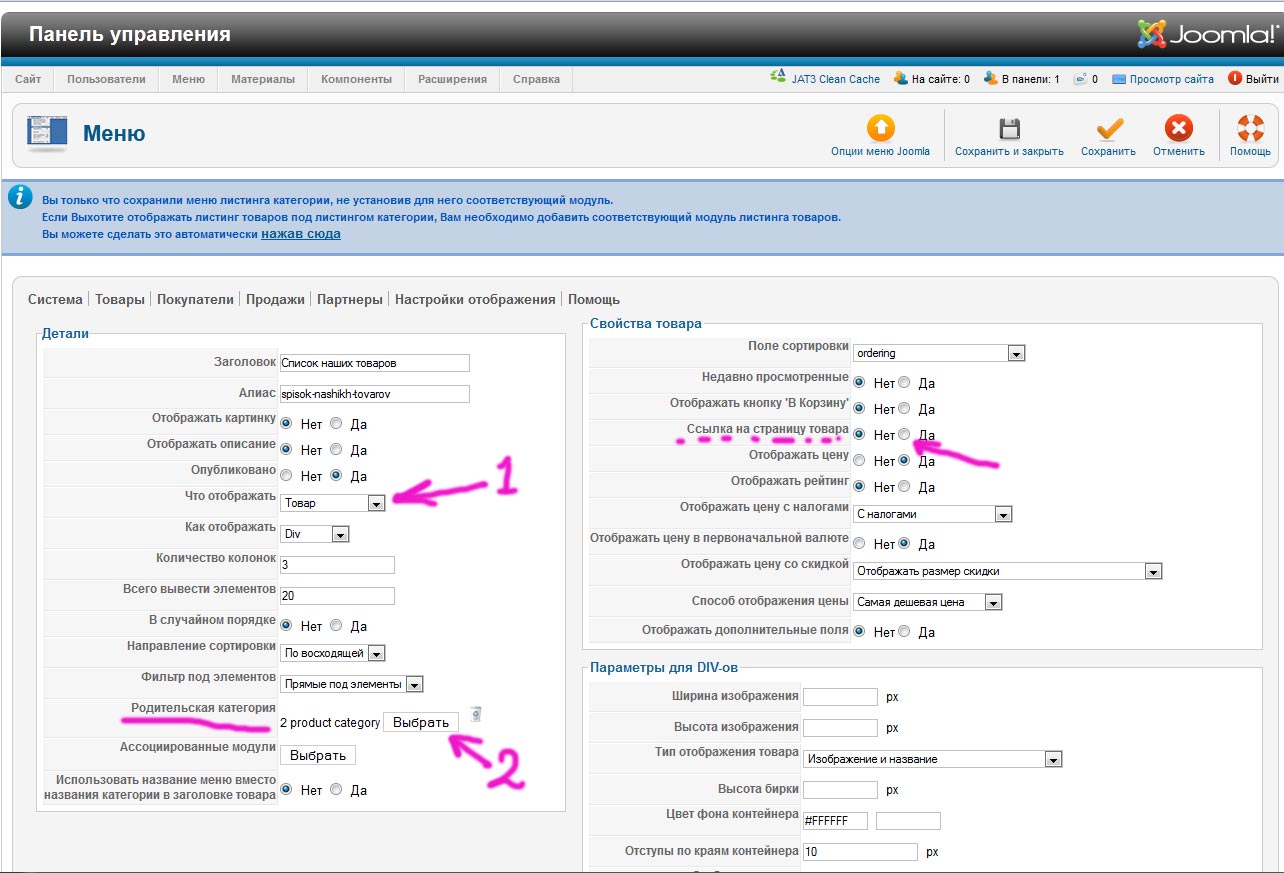

выберите родительскую категорию для ваших товаров (по умолчанию это будет корневая категория всех товаров) и поставьте еще ссылка на страницу товара в положение "да", а то не сможете попасть на страницу товара (нельзя будет щелкнуть по товару).
ну вот и все. Жмем кнопку сохранить, открываем наш сайт, и смотрим что вышло... должно работать...

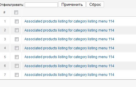

При выборе листинга категорий я пытался выбрать товар и корневую категорию, а не подкатегории с товаром.

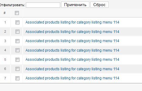

но у меня вопрос: почему создалось 6 модулей?
вернее уже 7
получается нельзя вносить изменения в модуль?
Last edit: 12 years 11 months ago by star42ner.
  • Posts: 2293
  • Thank you received: 315
12 years 11 months ago #45340
версия hikashop какая? какая версия joomla?
Изменения можно вносить. Новые модули от этого создаваться не будут.
Попробуйте уничтожить все созданные. Они не нужны, если вы указываете вывод товаров а не категорий

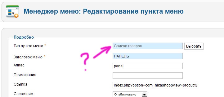

Да, я удалил лишние модули.

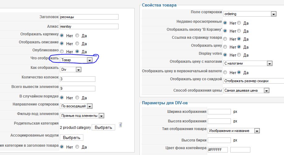

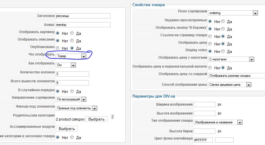

Выбирал тип меню "список категорий".
При выборе меню товара у меня теперь в главном окне открывается список категорий а при выборе категории открывается список товаров.
Еще хотел спросить как можно сделать чтобы в меню был выпадающий список, а в главном окне открывались только товары? Во время мучительных экспериментов у меня это получилось, теперь не могу найти где поставить галочку.
  • Posts: 2293
12 years 11 months ago #45364
Если выбирается тип меню "список категорий", то тогда да - действительно нужно создать еще ассоциированный модуль.
Там принцип идет такой - с помощью меню выводится список подкатегорий (тех что находятся в вашей подкатегории) а с помощью модуля выводятся товары, которые в ней находятся
вопросы меню - это вопросы дизайна а не hikashop. (или ваш вопрос неверно задан)
чтобы в главном окне открывались только товары - укажите главному пункту меню соответствующий тип меню hikashop
Я здесь добровольно!

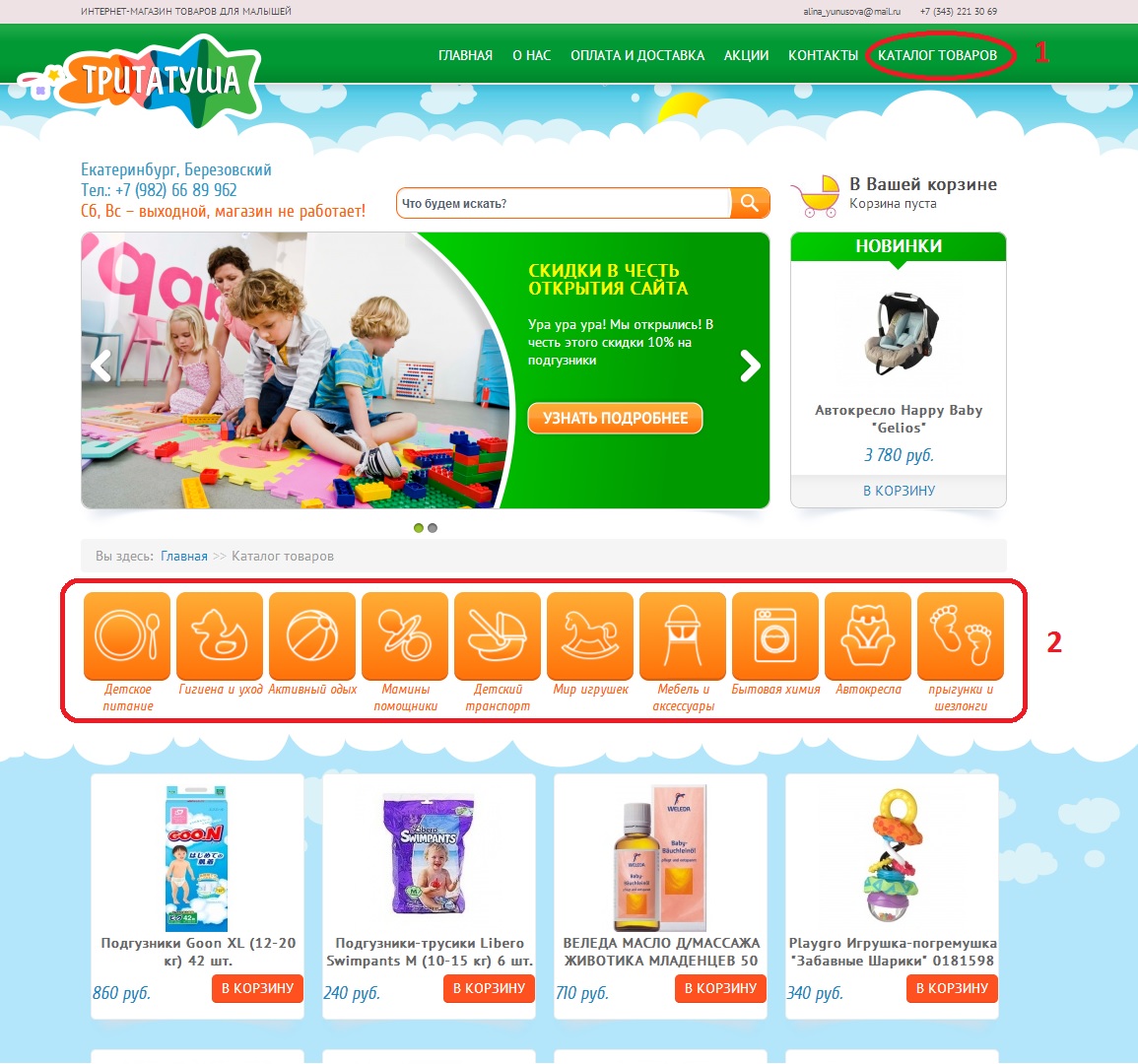

Есть текстовое меню (номер 1) - оно выводит просто список случайных товаров из всех категорий (работает нормально)

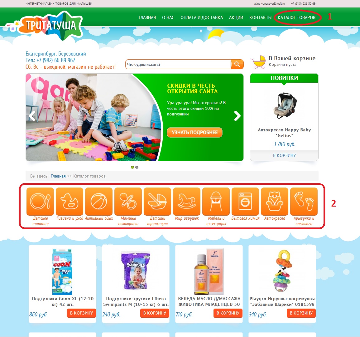

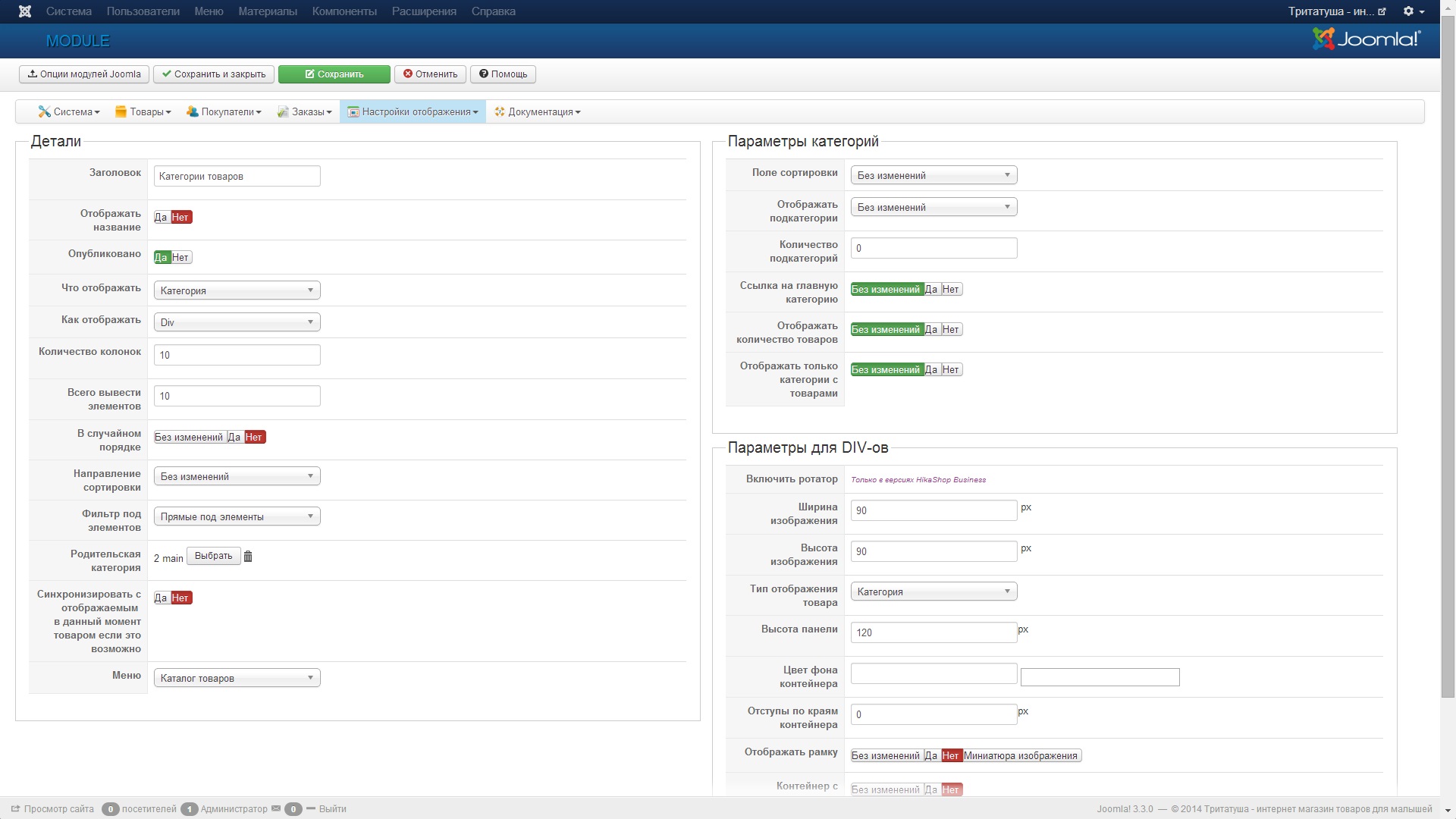

Есть текстово-графическое меню (номер 2) - это 10 основных категорий товаров. Так вот это меню я сделал модулем который отображает просто список категорий, при клике на значки я могу увидеть только категории товаров, но не сами товары...
что делать?

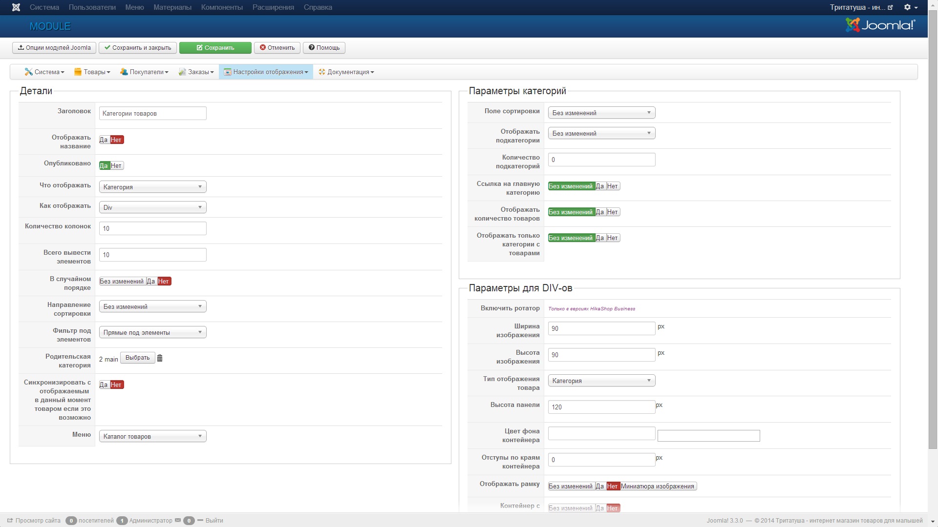

Добрый день. У меня в фильтр показывается, на странице товаров (прямо на странице). А хотелось бы что б в модуле, сбоку. Подскажите, какая это настройка? Спасибо!

для этого нужно создать соответствующий модуль

Если вывести модуль, то фильтр будет и в модуле и на странице. А мне нужно только в модуле. Подскажите пожалуйста, как его убрать со страницы, но оставить в модуле. Спасибо

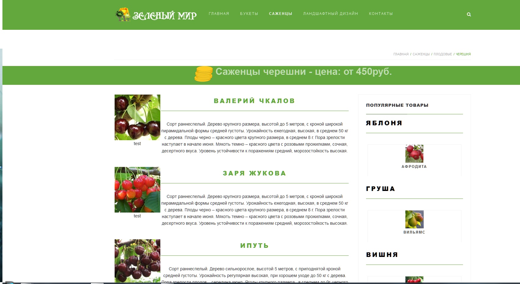

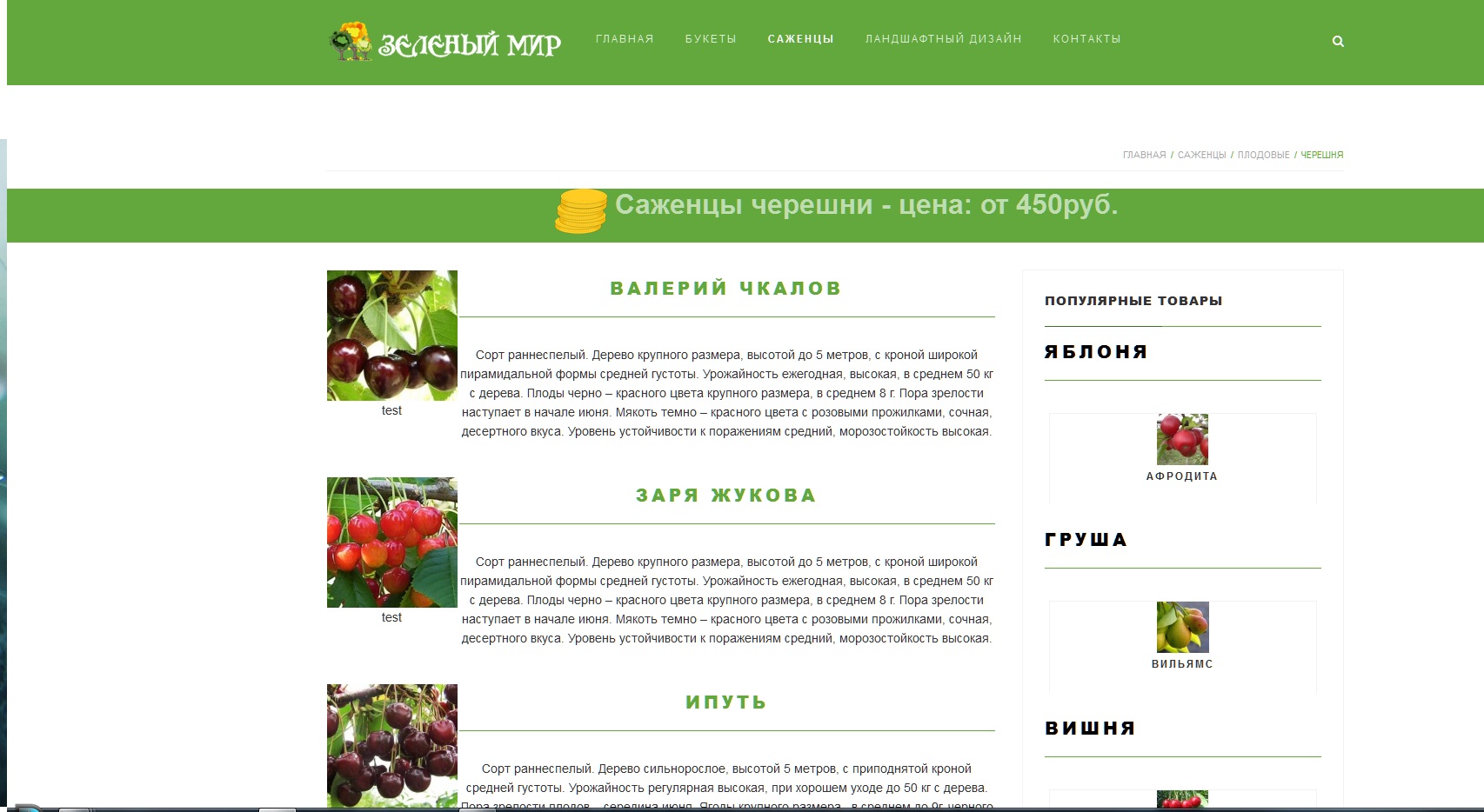

Добрый день. При выводе категории с картинкой и описанием - получается воттак - картинка во вложении.
Появилось под картинкой слово test - перерыла уже и код где могла - не вижу((( подскажите,плиииииз, где такое могло возникнуть.
И еще при таком же отображении, как я поняла, нельзя ограничить текст, верно?
И задвоенность ссылок сохраняется - из модуля на главной к категории -
zelenyi-mir.ru/sazhentsy-plodovye/product/listing/23-yablonya
и с пункта меню на ту же категорию - получается совсем другая ссылка.
zelenyi-mir.ru/sazhentsy/plodovye/yablonya
Был топик про то как сделать ссылку хитро прописать для категории алиас, так не вышло в моей адресации(((
Заранее спасибо за помощь.
