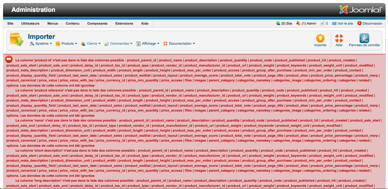

J'ai essayé de suivre vos recommandations mais au moment d'importer mon CSV dans HIKASHOP j'ai des centaines de lignes d'erreurs rouges et jaunes..
Quelqu'un pourrait m'aider svp ?? (je suis novice dans le domaine...)

Ouvrez le fichier CSV avec Excel et changer le nom des colonnes (première ligne) pour leur équivalent dans HikaShop (vous avez la liste dans les messages d'erreur de l'import). Ensuite, importer le fichier avec les noms de colonnes modifiées et cela fonctionnera.
