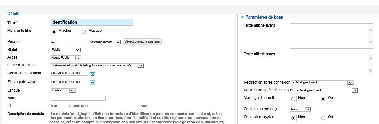

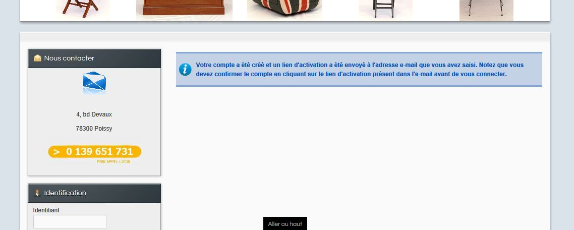

le Template avait un bug et j'ai bien tous les messages Joomla et hikashop qui s'affichent, par contre lors de l'activation du compte à partir du mail je n'ai toujours rien sous le message m'indiquant que le compte est maintenant activé. j'ai bien mis le menu principal par défaut "Catalogue Everart" dans le login qui devrait m'afficher la page d'accueil sous le message.
ci-joint capture page et paramètres du module identification" (login).

11 years 11 months ago #88073
Le soucis rencontré est un soucis Joomla.
Concernant le mail, vous pourrez trouver votre réponse dans ce topic:
www.hikashop.com/fr/forum/2-general-talk...ser-has-ordered.html

11 years 11 months ago #88101
je comprends bien que c'est un problème Joomla mais pouvez-vous me dire quelle page est affichée lorsque l'on clique sur le lien d'activation du mail hikashop ?
www.everart.fr/index.php/fr/?option=com_...Ijt9&page=user&id=21
la page est bien celle du site mais il manque la partie centrale en dessous du message, je ne vois pas comment ajouter des informations en dessous...
  • Posts: 83050
  • Thank you received: 13408
11 years 11 months ago #88291
Lorsque vous vous enregistrez lors du passage en caisse, le lien d'activation renvoi vers le passage en caisse.
Sauf si le panier a été vidé entre temps où que vous ouvrez le lien avec un autre navigateur, auquel cas c'est l'URL configurée dans l'option "URL lorsque le panier est vide" de la configuration qui est utilisée.
Enfin, si vous utilisez la page d'enregistrement d'HikaShop, le lien d'activation ne renvoi nulpart. Dans ce cas, pour afficher quelque chose, il faudrait éditer le fichier components/com_hikashop/controller/checkout.php et rajouter votre code après:
$app->redirect( hikashop_completeLink('checkout'.$url,false,true) );
					}else{
car il n'y a rien de prévu pour pouvoir afficher quelque chose sur cette page.
