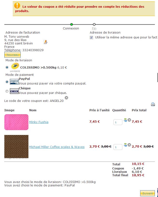

Je voudrais accorder à certains client une remise de 20% sur tous les articles sauf sur les promo. J'ai mis en place ce qu'il faut en indiquant au coupon -20% "Gestion des produits avec réduction:ignoré les produits avec réduction".
J'ai eu le sentiment que tout fonctionnait bien lorsqu'en procédant au calcul manuel je me suis rendu compte que hika ne faisait pas ce que je lui demandais. En levant un peu les yeux j'ai aussi vu cette ligne "La valeur du coupon a été réduite pour prendre en compte les réductions des produits."
Comment faire pour que la valeur du coupon ne change pas ?
Merci d'avance.

Vous dites que vous voulez "accorder à certains client une remise de 20% sur tous les articles sauf sur les promo".
C'est exactement comme cela qu'il faut configurer le coupon et c'est exactement le résultat attendu.
Vous avez deux produits. Le premier n'est pas en promo. Le coupon de 20% s'applique donc à lui. Le second est en promo et le coupon ne s'applique pas.
Vous avez un coupon de 20% et 20% de 7.45€ est égal à 1.49€ qui est justement la valeur du coupon sur votre capture.
De ce que je vois cela fait exactement ce que vous voulez...

Effectivement, il semble que cela fait ce que l'on demande or, lorsque l'on procède au calcul (10,15 - 1,49 + 6,10) hikashop me donne 18,95 comme résultat final au lieu de 14,76. Peut-être est-ce moi qui ai mal compris la formule de calcul. :dry:
De plus, pourriez vous m'indiquer ce que signifie la phrase affichée en haut de mon imprim' écan :"La valeur du coupon a été réduite pour prendre en compte les réductions des produit"

La phrase "La valeur du coupon a été réduite pour prendre en compte les réductions des produit" signifie que le coupon ne s'applique pas à tous les produits, mais seulement à ceux qui ne sont pas soldés.

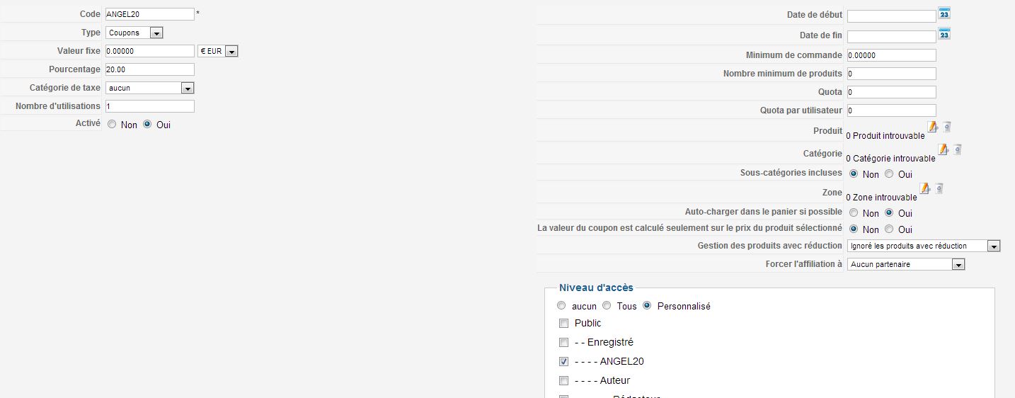

Le texte du coupon est ANGEL20

Il doit y avoir un nombre d'utilisations limitées sur le coupon, je ne peux pas m'en servir.
Merci de bien vouloir vérifer ça.

Je viens de faire le nécessaire. Le coupon se met automatiquement car il est destiné à certain client pour lequel j'ai créé un groupe. Je viens de vous y mettre.

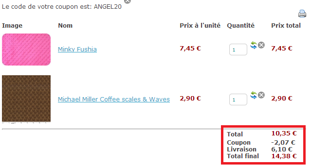

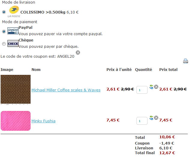

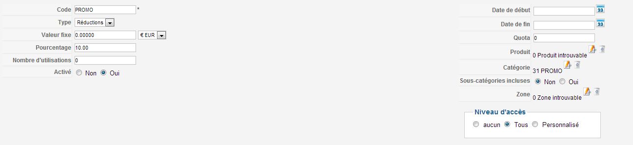

Effectivement cela fonctionne car en attendant j'avais décidé de mettre le tissus marron directement au prix promo sans passé par un coupon réduc. Je viens à l'instant de le remettre tel quel
Comme vous pouvez le constater, le prix à payer est plus important que celui que vous avez obtenu, ce qui ne devrait pas être le cas. Je vais laisser le coupon réduc du tissus marron jusqu'à mardi soir afin que vous puissiez examiner par vous-même. Vous devriez obtenir la même chose que moi.
j'ajoute les imprim' écran du coupon promo et d'Angel20

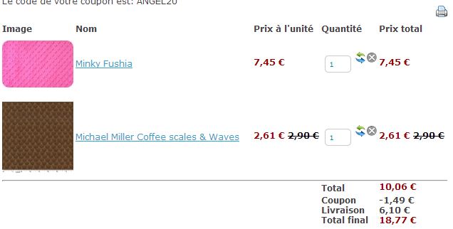

Avez vous modifié quelque chose entre temps ?
Je demande cela car après avoir ré-essayé le même passage en caisse que sur le screenshot j'obtien un prix total inférieur à ce qu'il devrait être.

Non je n'ai rien changé si ce n'est ce matin ou j'ai désactivé le coupon "promo" pensant que vous aviez déjà fait les tests. Je le passe en actif dès maintenant.

11 years 9 months ago #102635
Désolé pour le délais, il nous a fallut reproduire le problème et débugger le système de discount.
Nous avons trouvé d'où venait le problème, j'ai fait le correctif sur votre site, merci de nous confirmer le bon fonctionnement de cette modification.
