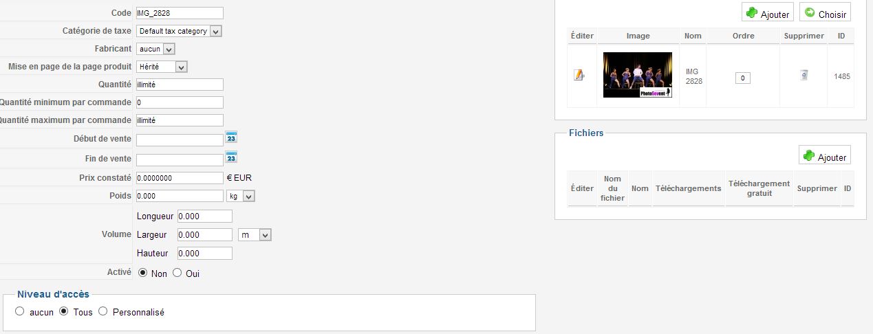

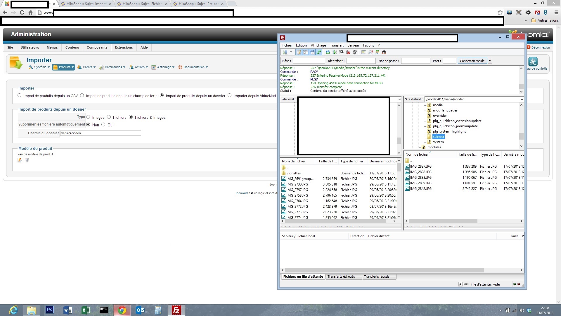

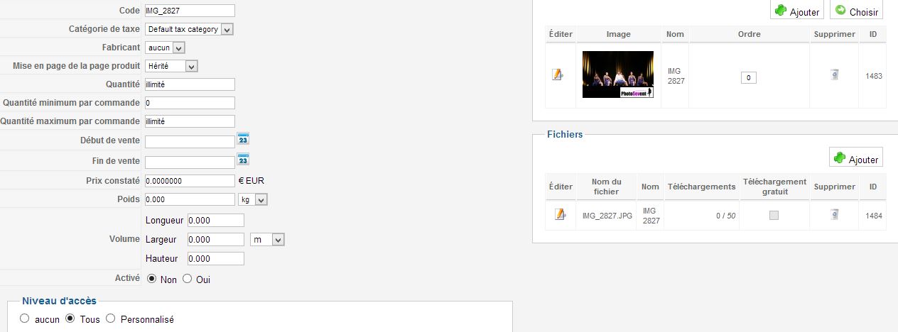

Je choisis donc dans HIKASHOP l'importation depuis repertoire avec option FICHIER et IMAGE. Au préalable j'ai dans les préferences de HIKASHOP intégré un filigrane.
L'importation se déroule sans erreur, le filigrane se place sur l'image ... MAIS ...
seul pour la première photo importé, il est associé le fichier en téléchargement ... toutes les autres images importés n'ont pas leur fichier associé ????
A savoir que les fichiers photos à importer je les ai placé par FTP dans le repertoire "media/com_hikashop/upload/photosaimporter"
J'utilise egalement un modèle pour l'importation où je renseigne uniquement la catégorie et le prix (NB: le pb est identique sans modèle)
Où est mon erreur expliquant ce non fonctionnement d'importation??? :blink:

j'ai donc reinstallé par dessus puis fais mon essai, sur un répertoire contenant 5 fichiers image. Le pb reste identique, à savoir que la première importation fonctionne, j'ai sur le produit à la fois l'image et le fichier d'intégré, mais sur les 4 autres produits, j'ai seulement l'image, et le champ fichier est vide ????
