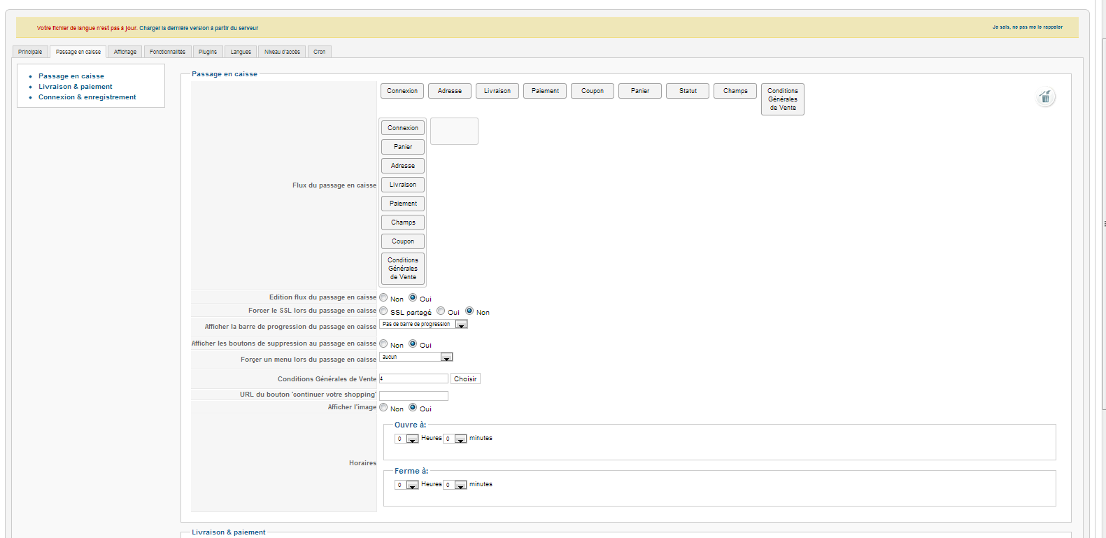

1 - Pourriez vous nous donner un lien vers la page ainsi qu'une capture d'écran de la configuration du checkout?

  • Posts: 73
11 years 7 months ago #115995
Voilà la capture... merci :)
